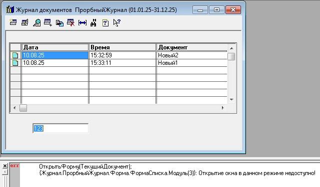

Странное поведение открытьФорму():
Если Процедура запускается при редактирования Поля ввода (которое находится например в журнале документов)
то 1с ругается на код
открытьФорму(док.ТекущийДокумент());
сообщением "Открытие окна в данном режиме недоступно!"

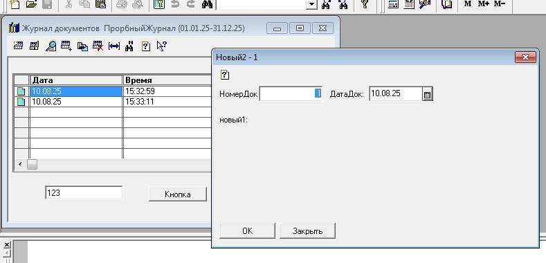

если же в этом же журнале этот же код выполнять из кнопки - всё ок.
Но хочется документ открывать сразу при редактировании поля ввода а не через кнопку )

Так: https://forum.infostart.ru/forum9/topic4200/
Работает.
ОткрытьФормуМодально(ТекущийДокумент)
4 evgpinsk_
15.11.25
это сразу проверил и увидел что работает. Но не очень красиво ).
