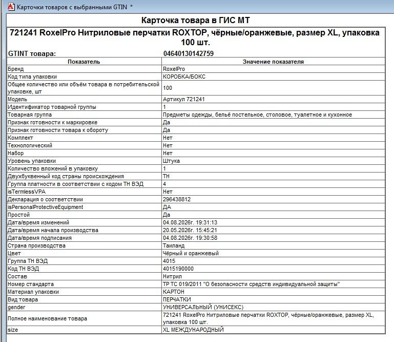

Я не знаю, что там в "Национальном каталоге", и зачем Вам это нужно, но в самом ЧЗ(это не сторонний сайт, а самый что ни на есть официальный), карточка по этим перчаткам находится:
Значит, кто-то, когда-то, и судя по этому не очень давно:
Нашел его там, иначе как бы его ввели в оборот?
Может просто тупит и не успело обновиться в каталоге? С последнего изменения "еще и года(ну, двух недель) не прошло" :-)

Ну, это все есть и в карточке ЧЗ на скриншоте. ТГ 1, одежда, упаковка - штука. Количество перчаток в упаковке 100 шт. Но, по одной они типа не могут продаваться, штука - это потребительская упаковка.
Поштучно... Х. З. Скорее всего, тут придется выводить из оборота всю упаковку, а продавать отдельные перчатки уже как не маркированный товар. Но, точно не знаю, может и предусмотрено для этой ТГ частичная продажа марки, с дробным количеством, надо в ЧЗ узнавать.
