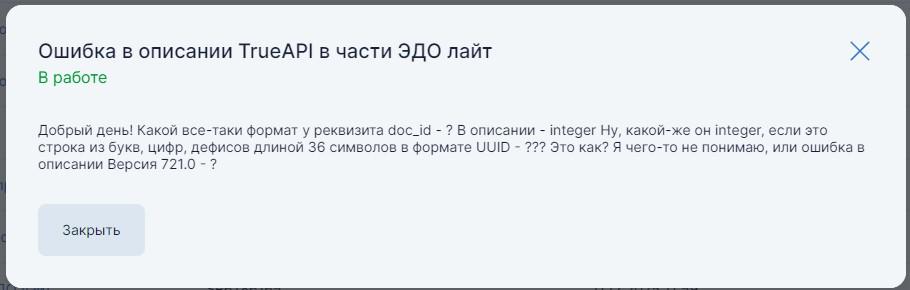

Занялся подписанием... Но, там тоже все череж жо... описано в описании API.
Вот, косяк явный:
Создал очередное обращение:
Вот как так можно???
Уборщица у них что-ли описания пишет, пока программеры пивком разминаются??? :-(

С подписанием тоже не все так просто.
Не хочет работать.
Старые методы, с заменой только базового URL - ошибку 400 возвращают, без описания конкретной причины.
Видимо, что-то в структуре запроса(его тела?) поменялось тоже, на ошибку в адресах или параметрах метода не похоже.
