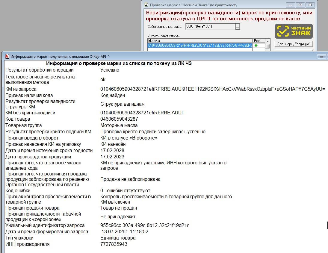

3 MWWRuza
13.07.26
Ну, что тут сказать...
Марка как марка.
Все разделители на месте, и вообще структура верная:
И проверку по РР проходит нормально:
К сожалению, вывести полную инфу по марке не могу - у меня эта ТГ не подключена, не дает. Но, и РР в принципе достаточно.
Что тут можно посоветовать...
Сбросьте сканер "до зав. установок", и настройте его родными ШК в режим COM порта. В 1С - я х.з. какие настройки должны быть, сравнивайте с той кассой, где все работает. Ну, и если ни чего не поможет, то отладчик и вперед, смотреть что со сканера прилетает и где режется.

А что вот это такое, и зачем:
Типа какая-то подмена символа "GS1"(Код 29) на "F8" - ???
Хм... По идее, марка должна в ККТ передаваться "как есть", как со сканера прилетела...
Может это какой-то пережиток от КБ режима? Если очистить это поле?
Впрочем, это лишь мои догадки, я с типовыми 1С не работаю, у меня все свое... Там нет таких заморочек.
PS Во, пока писал, выше примерно то-же самое ответили :-)  Пробуйте. Или в отладчике смотреть, что там на самом деле творится.

13 MWWRuza
13.07.26
(8) Из миллиона марок - одна не прочиталась?
Так она у него судя по всему нормально читается. Даже у меня с фотки прочиталась сканером(Datalogic QD-2430). Там скорее всего 1С не верно последовательность прилетевшую из драйвера сканера обрабатывает... И совсем не факт, что такая одна будет а не большинство...
